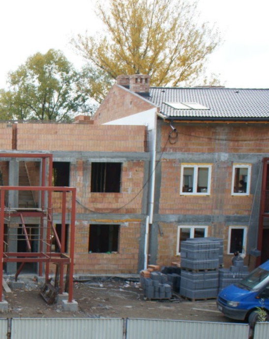

Rzućcie okiem na poniższe zdjęcie, wykonane podczas prac związanych z budową pewnej inwestycji.
W jednym ciągu znajdują się 3 segmenty, oddzielona od siebie dylatacją.
Na zdjęciu widać że szczytowa ściana prawego segmentu jest prawie w całości ocieplona styropianem. Było to łatwe, bo budowa zaczęła się właśnie do segmentu po tej stronie.
Następnie po lewej stronie wybudowano bliźniaczy segment.
Interesuje mnie, czy jest potrzeba izolowania w nim ściany szczytowej, tak jak w segmencie obok. Jeśli tak, to jak to wykona firma i czy w ogóle wykona?
Oczywiście dylatacja będzie zaślepiona, a na całości położony tynk. efekt jest taki, że mało kto będzie zdawał sobie sprawę że to osobne segmenty. Chyba że spojrzy na dach i zauważy obróbki blacharskie na ścianach szczytowych.

Styropian który widzisz jest dylatacją pomiędzy oddzielnymi budynkami a dodatkowo izolacją akustyczną. Ponieważ budynki stykają się to nie ma potrzeby stosować w tym miejscu izolacji termicznej - obie ściany są ścianami 'ciepłymi' i nie będzie tu występować wychładzanie budynków
Jeśli chodzi o zasadność, to chyba słaba, bo ściany są blisko siebie. Jeśli chodzi o technologię - to można - są granulaty do zasypywania takich trudno dostępnych miejsc.
