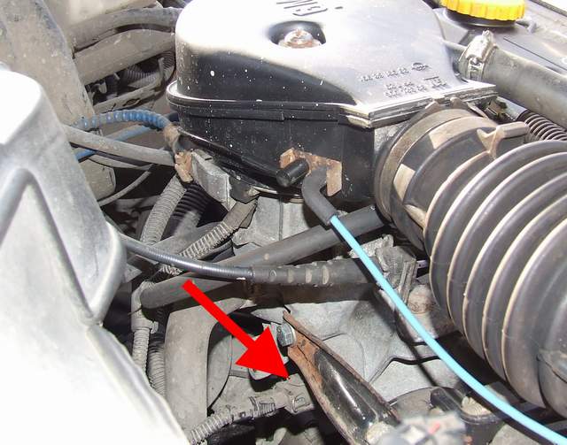

a który to czujnik, widze że masz ten sam silnik to powiedz ta dżwigienka od podciśnienia co jest pod linką gazu przy wtrysku u mnie chodzi tak mi sie wydaje troche ciężko czy to normalne ?
Czujnik.
Poka fotkę.

nie jestem pewien czy to ten czujnik bo to sie dzieje niezależnie czy jest silnik nagrzany czy nie
nie mam możliwości zrobienia teraz zdjecia tego podciśnienia ale tak jak na twojej fotce jest zrobione od tyłu to patrzysz na wtrysk od przodu i jak masz linke gazu podpiętą z jednej strony do dżwigni połączonej z wtryskiem to z drugiej strony jest mała wajcha z trzpieniem co reguluje przepływ powietrza i właśnie ten trzpień ciężko chodzi (ciężko to tak wytłumaczyć) może póżniej uda mi sie zrobić fotke
