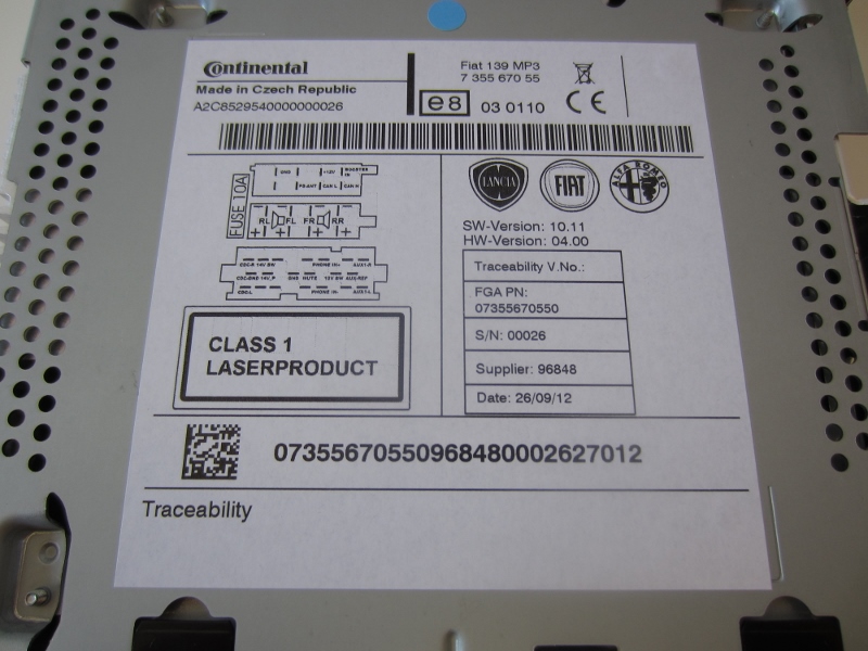

Ktoś posiada takie ustrojstwo w pandzie z fabrycznym radiem bez blue&me (fiat 139mp3 made by contnental)? Zakupiłem na allegro niebieską wtyczkę mini-iso z końcówką jack, ale nie chce działać sick.gif Doczytałem w necie że radyjko trzeba oszukać żeby zamiast zmieniarki widziało aux, a zwykły kabelek tego nie potrafi.

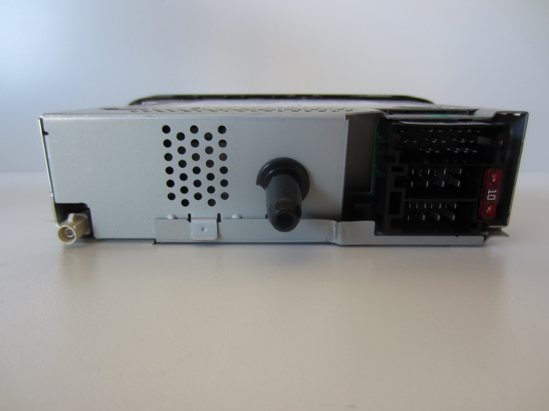

Nie mam zielonego pojęcia jak nawet wygląda radyjko z Pandy III, ale opowiem parę rzeczy o fabrycznym radiu Grande, Linea... Na początku produkcji Fiat robił radia do tych aut z możliwością wetknięcia kostki do aux, i wszystko hulało. Z czasem radia pozbawione zostały tej funkcji, i piny z tyłu radia były już tylko atrapą, do niczego nie podłączoną.

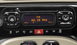

Aby sprawdzić czy radio ma aktywne wejście aux, wykonywało się prosty test. Należało wcisnąć guziczek CD dwa razy.. Jeżeli na wyświetlaczu pokazał się napis AUX, to mamy tą funkcję, jeżeli nie, to już nie da się tego niestety przeskoczyć.
Proponuję najpierw przeprowadzić taki teścik w Pandzie.
Jeżeli się powiedzie, to wtedy myśleć o kabelku. No i jak to u Fiata, żeby nie było za prosto to (przynajmniej w Grande) potrzebny jest kabelek z żółtą wtyczką.
Patrząc na opis kostki nadal uważam że trzeba zastosować żółtą kostkę, bo tam właśnie jest AUX. Niebieska kostka wpinana jest tam gdzie są wyjścia na zmieniarkę.

Ale wcześniej ponaciskajcie to MEDIA.

z tego co wyczytałem trzeba pod niebieską podłączyć symulator zmieniarki
