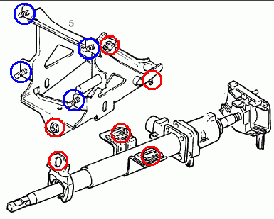

Witam jak w temacie, dzisiaj zabrałem się aby zdiagnozować dlaczego coś stuka w kolumnie, jak również dlaczego ruszając kołem kierownicy na boki do góry i na boki wyczuwalny jest luz, wyrzuciłem zegary i ruszyłem kierownicą moim oczom ukazał się zastanawiający widok - mianowicie cały "stelaż" w króym przykręcona jest kolumna rusza się.... zacząłem dokręcać śruby te co były widoczne i dalej to samo, w któym miejscu dokręcone są pozostałe? napewno do grodzi ale w którym miejscu? Temat dość pilny bo auto stoi rozebrane 20.GIF
Na czerwono mocowanie kolumny do stelaża, na niebiesko samego stelaża.
Śruby dokręcone ale stuki zostały angryfire.gif coś stuka na samy środku kolumny, czyli pewnie czeka zakup nowej, i tu pytanie czy z Viki B z regulacją podejdzie? Bawił się w to ktoś?
