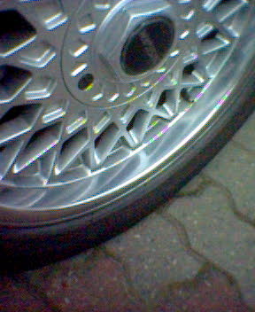

A WAŻNE jest maly proble z utrzymaniem tego w takim stanie zeby sie swiecilo:( Bozna sobie to nawoskowac, bo lakierowanie jest to kiepskie rozwiazanie z tego powodu ze nam wszystko slepnie frown.gif A w mojej miejscowosci mieszalnie farb nie dysponuja takimi lakierami zeby bylo cacy malina. Reasumujac ta robota to syzyfowa praca raz do roku trzeba poswiecic 2 dni na doprowadzenie teko do pierwotnego stanu. Zima jest tragedia sol najdzie i wszystko trafia.
