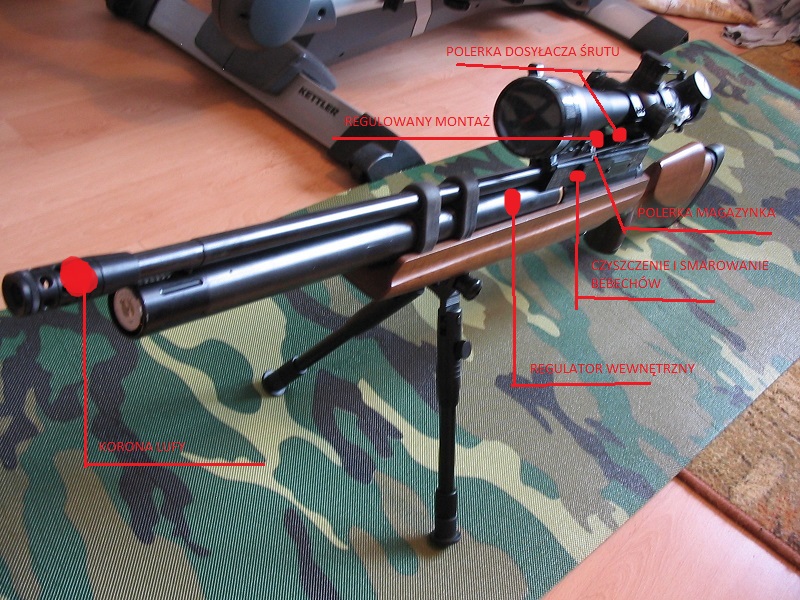

Ja wiem że wątek bez zdjęć jest mało ciekawy, ale z drugiej stronie nie miał mi kto robić zdjęć podczas prac a zdjęcia samych bebechów leżących na stole są mało interesujące, dam tylko jedną fotkę z podsumowaniem obecnych prac. smile.gif
Na czerwono zmiany w sprzęcie na chwilę obecną. Czeka mnie jeszcze dopieszczenie korony, zrobienie pływającej lufy i regulacja oraz możliwe że polerka spustu. Jak mi się będzie chciało pomyślę nad spustem Toost style. grinser006.gif

Poka ten regulowany montaż, kto to zrobił i na czym to polega?
Harnaś nie ma pływającej lufy onboard?

> obraz nędzy i rozpaczy
http://cekaus.pl/pl/montaze-wysokie-1/268-sportsmatch-aop55.html
Będzie, wszystko po kolei.
> co to za lupka? Leapers?
> Ta dziurka na 50 m to chyba do osiągnięcia, nie?
Mam nadzieję.
ok.gif myslałem o czymś innym,
spoko, wydawało się, że harnaś właśnie ma...
No nie ma, chcę rozwiercić ósemki i zrobić lufę częściowo pływającą, ale ósemki będą ją chroniły przed wyłamaniem z bloku w razie W.

Zamówiłem dłuższą rułę kartusza. Dłuższą sporo, bo dwukrotnie. Niestety tak długich rur nie oksydują, więc czeka mnie samodzielna oksyda (tu ZTS) lub lakierowanko. zlosnik.gif
Koszt głupiej rury z gwintami - 200 zł... blush.gif trochę już wpakowałem w ten sprzęt ale to jest jak nałóg - jedni tuningują samochody a ja wiatrówki. smile.gif
Wytłumacz laikowi co to ma (prócz zabawy) dać?
Zwiększenie celności.
