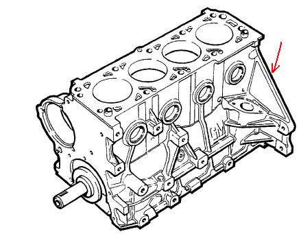

Zafira A, Z18XE - gdzie jest wybity nr silnika
Poszukuję informacji, najlepiej w formie fotki gdzie w tym aucie (Zafira A, Z18XE, 2003r.) wybity jest numer silnika. Ze skąpych informacji dostępnych w sieci wynika, że gdzieś poniżej filtru oleju, na bloku silnika - niestety nie mogę tego miejsca namierzyć.
P.S.
Gwoli uzupełnienia, potrzebuję w/w numer aby zamówić rozrząd a kluczem do powodzenia jest znajomość w/w nr-u silnika.

Gwoli uzupełnienia 1: nie potrzebujesz do tego nr (z) silnika ok.gif
Gwoli uzupełnienia 2: kluczem do powodzenia jest AK old.gifzlosnik.gif
Gwoli uzupełnienia 3: proszszsz (szczoty drucianej szukaj)

o ile się nie mylę, to w tym roczniku nr silnika jest zakodowany w nr VIN
wpisz w google "epc online" i poszukaj wyniku ze strony klubzafira.pl
jest tam link do - sam nie wiem czego - ale działa
uruchamia się katalog EPC opla, jest opcja dekodowania VIN (poszukać trzeba, ale intuicyjnie dałem radę)
osobiście przed chwilą sprawdziłem - działa
powodzenia

W/w link do EPC Opla znałem już wcześniej i tam też namierzyłem numer silnika, jednak chciałem jeszcze potwierdzić te dane odszukując fizycznie numer na silniku. Gdzieś w sieci jest opisany przypadek, gdy numer silnika z EPC był inny niż odnaleziony na silniku, bo ktoś wcześniej dokonał przeszczepu silnika. Stąd moje poszukiwania.
