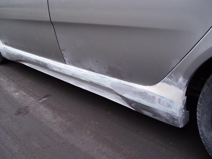

1. Bierzesz progi i montujesz je za pomocą kleju do szyb tak, żeby dobrze leżały na aucie. Dajesz tylko i nie więcej niż dwa wkręty / po jednym w każde nadkole- mocujące progi/ na lini bocznej dajesz tylko i wyłącznie klej do szyb-- dajesz go wręcz z przesadą-- tak aby po wyschnięciu próg był praktycznie nie do oderwania. A co za tym idzie był bardzo sztywny.
2. teraz bierzesz żywice poliestrową i włókno szklane, które to upychasz w szczeliny pomiędzy dokładką a orygnialnym progiem auta.
3.Nastepnie solidnie łączysz kawałkami żywicy z włóknem-- całość/ szlifujesz tworząc coś "a'la monolit"
4. Wygładzasz wszystko za pomocą szachlóki z włóknem szkalnym--- i wstępnie modelujesz zgładzenie progu z karoserią/ potem szlifujesz
5. Osttecznie wygładzasz wszystko szpachlą uniwersalną/ lub wykańczającą
Powiem tak jest z tym sporo pracy/ mi najszybciej zrobienie tego zajeło 24 godziny (zarwałem nocke) zeby.GIF ale robiłem to tylko prowizorycznie na okres zimowy/ żeby wygładzić całość i zespolić wszystko na CACY to tak ze 3 dni najlepiej na to przeznaczyć/ i nie wierzcie lakierikowi jeśli wam powie że on to wykończy i zgłądzi/ jeszcze takiego nie spotkałem/ zawsze lakiernik tylko spierdo*** sprawę! lepij ufać sobie zeby.GIF
A tu fotka-- jak to po troszku wygląda- w czasie pracy:
