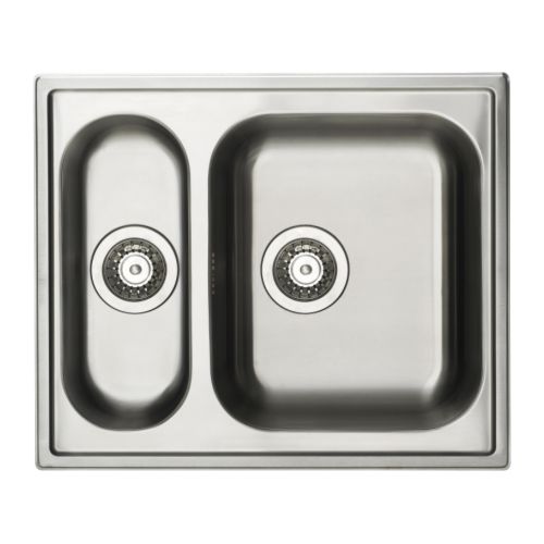

Ja mam taki zlewozmywak
i ten syfon z ikei jest mocno z tyłu, po jednej stronie stoi butla z gazem a po drugiej stronie taki kosz z prowadnicą:
Mój zlew jest tego typu, tyle, że ma jeszcze kawałek ociekacza i jest z innego materiału. Ale generalnie też ma 1,5 komory i odpływy na środku każdego komory. U mnie nie mieści się praktycznie nic do tej szafki, a chciałbym tam wstawić chociaż jeden taki kosz jak pokazałeś. Ideałem by było, gdybym upchał tam 2 szt koszy ok.gif
