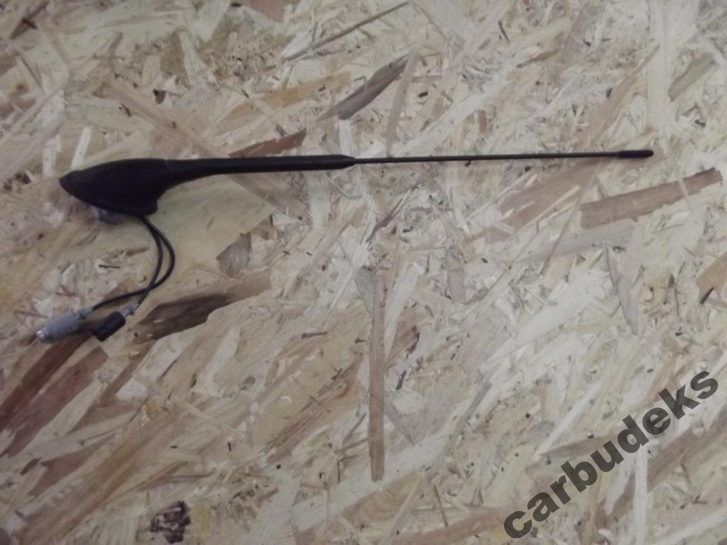

Ja mam mniej więcej coś takiego (ale może faktycznie są wersje z wbudowaną anteną GSM itp. u mnie niby na boku jest uchwyt na telefon ale wydawało mi się ze sprawdzałem kiedyś miernikiem i na jednym z tych kabli pojawia się +12V po włączeniu radia - a płytka w antenie wygląda jak wzmacniacz... nic poza nią nie mam w podstawie)
Zdjęcie zapożyczone z przykładowej aukcji:
Obecnie po sprawdzeniu wygląda sprawa tak.
Radio sony, na przewodzie antenowym separator. Koło anteny pojawia się 12V.
Podejrzewam, że jeden kabel to FM drugi to GSM bo nie mam pojęcia jak byłoby realizowane na jednym kablu sygnał FM a na drugim 12V gdy przy radiu jest tylko jeden przewód antenowy.
Czekam na antene z jednym kabelkiem, na który podam 12V i sygnał FM. Mam nadzieje, że zadziała.
Jeżeli nie, wkładam antene pasywną ciągne nowy kabel i zobaczymy:) wkoncu urlop cool.gif
