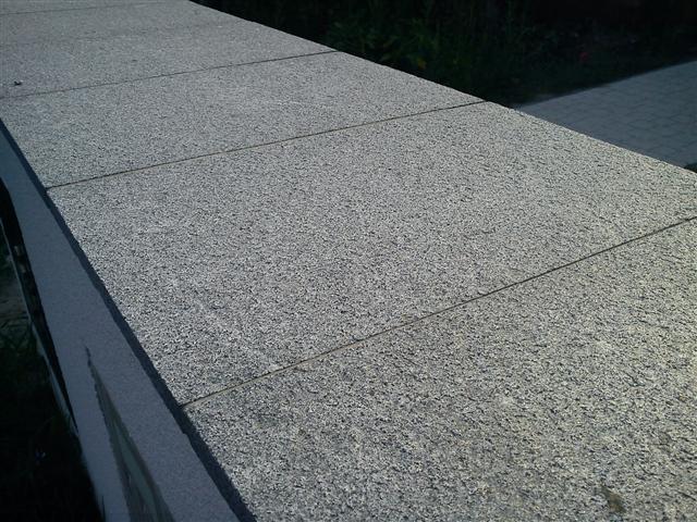

co to za materiał?
> jak w temacie
macro nie masz?
> macro nie masz?
Bez makro przecież widać, że to są płyty.
plyta, to forma, a waw pyta o material
> +1
Gdzie to można kupić i ile kosztuje?
Jeszcze jedno zdjęcie - jest jakiś patent na niemanie tych zacieków od fug?
np. na allegro ale wielu kamieniarzy ma w ofercie
I tu mnie zdziwiłeś. Widziałem płomieniowany granit z kopalni Strzeblów koło Sobótki i Strzegomia, to jednak inna faktura!
Inna technika czyt materiał?
chyba technika - ale pewności nie mam
> ...jest jakiś patent na niemanie tych zacieków od fug?
Kapinos i dobrze zafugować. Z tym, że czarno to widzę jeśli to rzeczywiście granit.
Na tak małych zdjęciach bez zbliżenie można wróżyć tyle co z fusów na temat tego, z czego płytki są zrobione.
> zrobione.
Zdjęcia komórką, a to co wklejam i tak <0,5 MB
> zrobione.
Kolejna próba
> Kolejna próba
Podjedz do kamieniarza na terenowej z tym zdjeciem.
> Kolejna próba
Nie ma tam funkcji: "macro" w tej komórce? Żeby było widać strukturę z bardzo bliska w powiększeniu...
J 10 nie uzywałem. Kamieniarz mówi, że od ilości tego czarnego to zalezy (i długości palenia palnikiem)? Niestety murek robiony przez developera właściciel szcześliwy nie wie co to za materiał.
Ulica leży po drugiej stronie Wrocławia.
