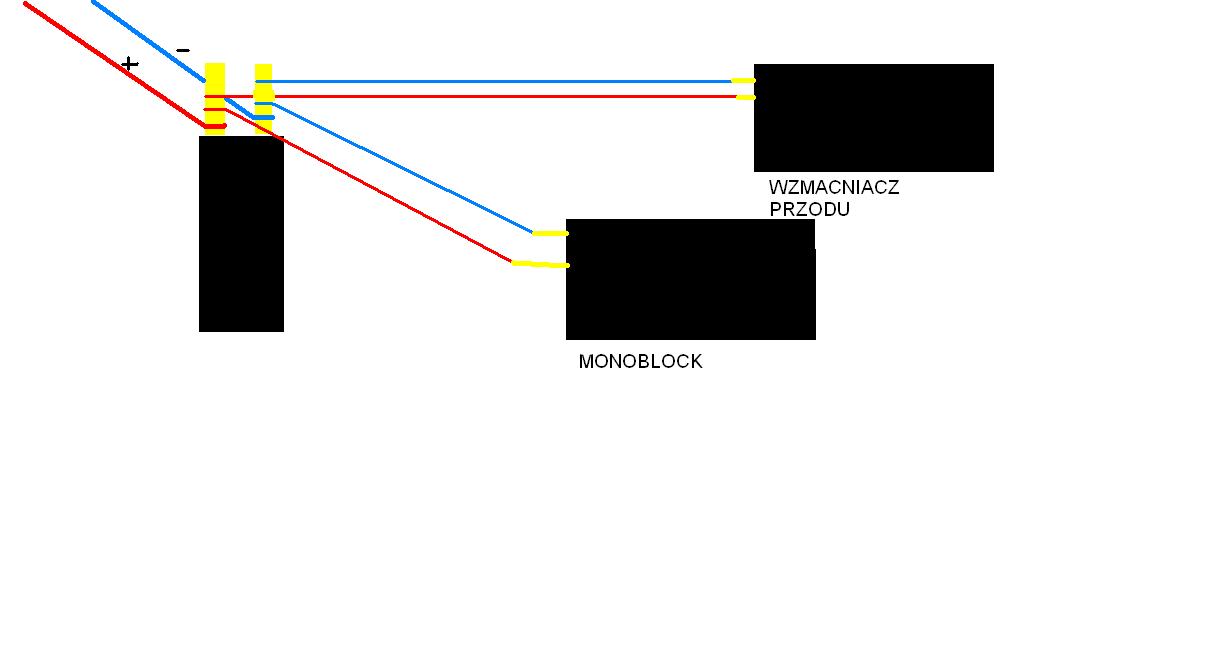

Pewnie znów zadaje głupie pytanie, ale mam pewien dylemat, może już ostatni;). Mianowicie nie wiem jak korzystniej wpiąć kondensator. Czy lepsza jest opcja pierwsza( zobacz załącznik), czy też opcja druga( załącznik)? W pierwszej chodzi w skrócie o to czy przy dwóch wzmacniaczach można od + i - kondensatora pociągnąć po 2 kable do 2 wzmacniaczy( tzn 2 x plus i minus). A druga opcja to patent z rodzielaczem. Czyli rozdzielacz plusa przed kondem, pierwszy plus z rozdzielacza i masa z karoserii do konda, a z konda do monoblocka, a drugi plus z rozdzielacza oraz masa z karoserii do wzmacniacza zasilającego przód? Może to troche zagmatwane , dlatego dodaje rysunki poglądowe.
numer 1 ze skrocona minialnie drogą przewodów miedzy wzmakami a kondensatorem ok.gif
Heheh...i który mądrzejszy?:D Pierwsza opcja jest zdecydowanie prostsza w wykonaniu przede wszystkim. Z drugą jest więcej cudowania...ale czy wybór którejś tak naprawde ma jakieś znaczenie praktyczne? Czy bedzie różnica?
teoretycznie nie ma roznicy bo i tak kondensator jest wpiety w układ, ale... zazwyczaj to monoblok jest odpowiedzialny za spadki napiec w instalacji wiec uwazam ze lepiej kondensator dac jak najblizej monobloka cfaniaczek.gif

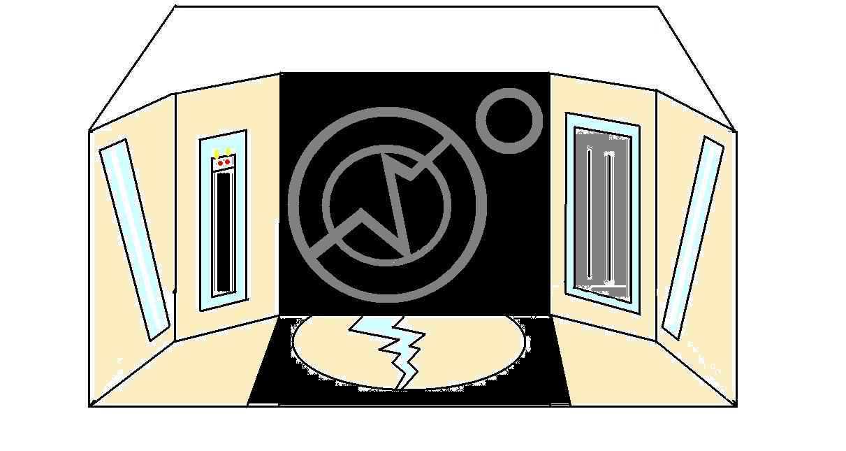

Zaraz podrzuce tutaj rysunek zabudowy jak ma mniej wiecej wygladac. Kondensator ma do monoblocka jakieś 30 cm więc chyba nie jest zle;)

dużo, postaraj się ją zmniejszyć
No mniej-więcej tak to ma wyglądać. Kondensator jest po lewej, a monoblock na tylnej stronie skrzyni, bo to pudło aktywne.

jak już pisałem, postaraj się jak najbliżej ...
W rozdzielaczu napiecia masz obok wejscia na srodku, 2 wyjscia po bokach. Otoz wlasnie tam powinienes wpiac kondensator, trzymajac oczywiscie jak najkrotsza droge do monoblocka. Kilka oczek na jednym kondensatorze to b.nieprofesjonalne podejscie zlosnik.gif

No wszystko ok, na rozdzielaczu są nawet 4 wyjscia ale mniejsza o to;) Tyle że co w takim razie zrobić z masa? Czy ją też trzeba rozdzielać, czy można puścić drugi kabel masowy bezpośrednio do drugiego wzmacniacza?

A jesli ktos nie ma rozetki bezpiecznikowej, Dietz ma w ofercie fajna rzecz:
