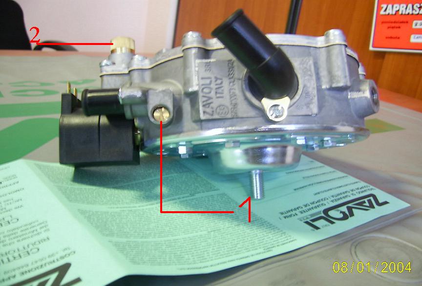

co robi dokładnie poz. 2 w reduktorze ?
ktoś coś mówił o jakimś podciśnieniu o co to chodzi w regulacji tą śrubą?
czy ktoś wie co i jak ?
pzdr
to zawór obejścia komory II stopnia. służący do regulacji biegu jałowego
> jałowego

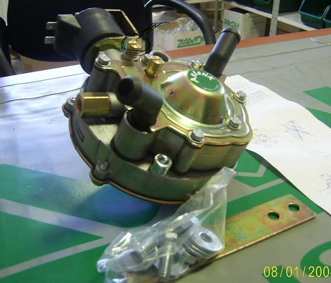

ja mam reduktor tomasetto i zaznaczyłem jaką śrubą kręcił gaziarz i też chcę nią jutro pokręcić by sprawdzić jaki będzie efekt ?
pzdr
> jałowego
A nie, bo 1 to jest obejście.
2 to naprężenie śruby, cztli wydajność .
czyli jak mam to rozumieć confused.gif że można :
- ustawić gaz w taki sposób że przy delikatnej jeździe bedzie oki ale jak się depnie mocniej to wystąpi ''efekt cofnięcia''
- ustawić gaz w taki sposób że tego efektu nie będzie ?
u mnie właśnie takie cofnięcie występuje , wcześniej tego nie było i podejrzewam że właśnie ta śruba odpowiada za to a nie śruba od regulacji biegu jałowego ...
dzieki pzdr
> czyli jak mam to rozumieć że można :
> jesli jest ktoś mocny w temacie to proszę o poradę
> dzieki pzdr
Dokładnie. Sruba ta odpowiada za to, ile gazu zostanie podane do silnika w zależności od podciśnienia na mikserze - wkręcasz, to mniej i mieszanka jest uboższa, wykręcasz - więcej i jest bogatsza.
> bogatsza.

Prawie taki sam zawoli jak mój.:-)
1 to regulacja stałego wypływu czyli skład na wolnych obrotach
2 to napięcie sprężynki II stopnia parownika czyli inaczej regulacja ciśnienia gazu na wyjściu parownika.
zwiekszając ciśnienie na wyjsciu ...musze pewnie zmniejszyć gaz na śrubie przy przepustnicy czy zostawić tak jak jest ?
Sory , masz rację, źle popatrzyłem na numerki blush.gif.
