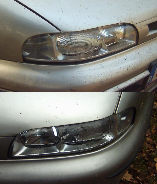

Malowana la-mpa... La-la-la-la la-mpa... {;-))
Tymczasem zdemontowane soczewki czekają na rozbiórkę w poszukiwaniu źródła (o)padniętej (nie)jasności...
Na razie wydaje mi się, że sama obudowa lamp DJ AUTO jest mniej solidna (bardziej plastyczna) -np. od ciepła żarówki mógł się "zmiękczyć" i deko opuścić jeden z trzpieni utrzymujących cały środek (w sumie dość ciężki)...
Się upiecze, się zobaczy...
Ogólnie nie zauważyłem specjalnej różnicy w oświetleniu drogi po zmianie lamp, ale wieczorami jeżdżę głównie po mieście...
Przymierzam się do tego samego i w związku z tym pytanie. Czy po pomalowaniu na sreberko tego czarnego plastiku jest poprawa w jasności oświetlenia? Pozdr...
