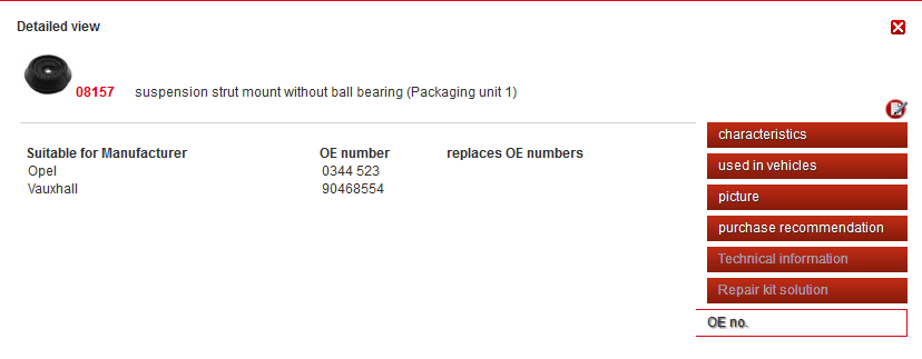

Czyli wg katalogu febi http://forum.autokacik.pl/files/288004299-chasis.png zamiennikiem jest 03373
Wymontowalem kolumne i siedza tam poduszki GM 90 468 554, dla ktorych odpowiednikiem febi jest:
http://forum.autokacik.pl/files/288008974-febi.png
Powyzsze screenshoty z tego samego katalogu: http://cars.febi-parts.com/vehicle.php?lang=GB
Jakie poduszki z febi w koncu powinienem zalozyc?
Powinieneś założyć 03373, bo takie były montowane po 2000r.
Jak jednak widać, 08157 też pasują, co nie jest wcale dziwne, bo za dużego wyboru nie mają. Cokolwiek założysz będzie dobre... byle to samo z obu stron.
Wszystko się zgadza. Wygląda na to, że ktoś wcześniej założył starsze poduchy. Albo w fabryce został wagon takich i nie mieli co z nimi zrobić wink.gif.
