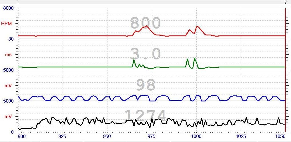

Przejechałem się kawałek i tak to wygląda:
Podczas przyspieszania i hamowania silnikiem:
Postój
I zaczyna się coś dziać, napięcie wyskakuje ponad 2000mV a sonda z tego co kojarzę jest 1 voltowa
Mi to wygląda na problem z sondą bo nie powinna wychodzić ponad 1000mV. No chyba że sterownik pada
> Błąd wrócił ale tym razem zapisałem:
> P0136 - Obieg prądowy czujnika O2, za silne napięcie (Rząd 1, Czujnik 2) - Nie występuje
miałem taki cyrk po wymianie wydechu w Z18XE na wydech z X18XE1 kiedy siłą rzeczy musiałem oszukać ECU emulatorem (katalizatora) drugiej sondy lambda i źle go podłączyłem (drugą sondę odpiąłem całkiem i wywaliłem z auta). Z uwagi na zamieszanie z potencjałami pojawiały się takie odczyty w ECU i ten sam błąd. Moim zdaniem błąd u Ciebie może być spowodowany uszkodzeniem któregoś z przewodów potencjału sondy albo samego elementu czujnika.
mało prawdopodobne choć możliwe, najczęściej objawem padającego ECU w silnikach od Z16XE i X16SZR była nieustannie świecąca kontrolka od czujnika spalania stukowego (choć czujniki były sprawne).
Zmierz woltomierzem, czy faktycznie napięcie jest tak wysokie.
Zmierzę jak najbardziej. jak na razie błąd nie wrócił ale może w przyszły weekend się temu przyjrzę.

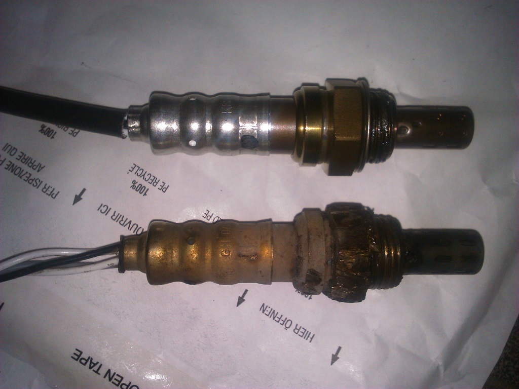

Sonda wymieniona ale łatwo nie było.
Była tak zapieczona, że musiałem opuścić wydech i grzać palnikiem na naboje turystyczne (taki tylko miałem) i dopiero długim kluczem hydraulicznym się udało ruszyć. Co ciekawe kupiłem sondę NTK i wygląda identycznie jak oryginał (te same przetłoczenia materiały tylko inne napisy wygrawerowane). Dla mnie to te sondy wyszły z jednej fabryki i chyba NTK robi je dla siemensa. Foto poniżej.
Sonda wymieniona i wygląda na to, że katalizator też już się skończył bo sonda reaguje od razu na gaz i wchodzi na jakieś 700-800mV. no i do tego po jakimś czasie pojawił się błąd
