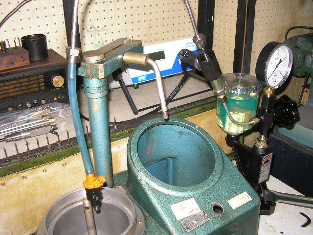

Witam 20.GIF Niedawno pisałem o zawieszonych wtryskach m moim kropku(1 był całkowicie zatkany a 2 powiecmy że kapały).Pracuje chwilowo na regeneracji wtrysków do diesel i mam dostęp do sprzętu. Zniszczyliśmy jeden wtrysk aby zobaczyć czy da się kolejne 2 naprawić .Pierwszym krokiem były 2 godziny w myjce ultra dźwiękowej i następnym ^%&^%&**procesem widocznych na fotce$#^%%$)_ i eureka wink.gif2 wtryski zostały naprawione.
Pierwszym krokiem jest ściągnięcie dolnej gumki wtrysku (A) następnie umieszczamy w myjce ultra. tak na 2 h. Do następnego kroku niezbędna jest równa metalowa matryca( może być w imadło byle by proste ) i tą igłę ( w kółeczku) mieszczoną w głowicy powoli wciskamy do środka i z powrotem ,( tak z 3 do 6 razy) podłanczamy pod kompresor (ostrzegam 3 a nawet 10 atmosfer to za mało ) i sikamy .Na początku będą leciały odrobinki rdzy i brudu
Powtarzamy te wszystkie czynności 3 razy , czyścimy wszystko najlepiej w ropie.
A bym zapomniał jeszcze na krótko ( a najlepiej przerywacz kierunkowskazu) podłączamy napięcie 12V żeby wtrysk się otworzył . Ja dodatkowo otwierałem go w myjce i raz jak wcisłem tą igleę do środka.
Przyznam że w garażowych warunkach cięszko jest to zrobić ale ja k się ma kompresor,prostownik to idzie rozruszać chociaż tą igłę.
Ja niestety już wcześniej kupiłem 3 wtryski bo większość ludzi mówiła że nie da rady uratować wtrysk , dlatego zanim kupicie nowe lub używkę warto samemu lub poszukać warsztatu który tym się zajmuje. A i jak nie naprawi wtrysku to klient nic nie płaci, bynajmniej tak jest u nas.
