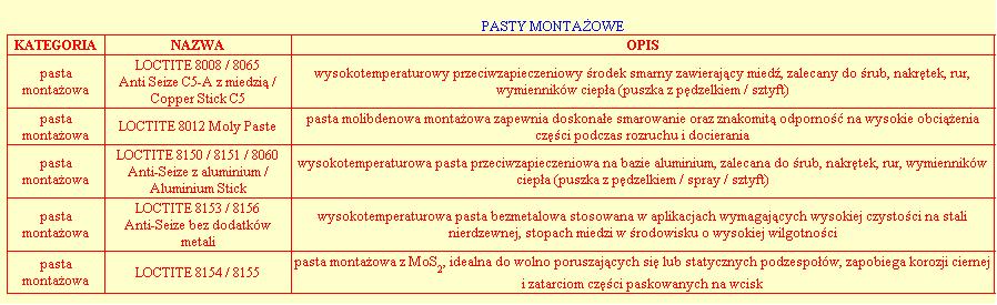

Niema znaczenia śruby czy szpilki. I jedne i drugie urywają się. Natomiast możesz zastosować przed montażem pastę montażową na gwint. Np jedną z takich 276617085-smary.JPG
