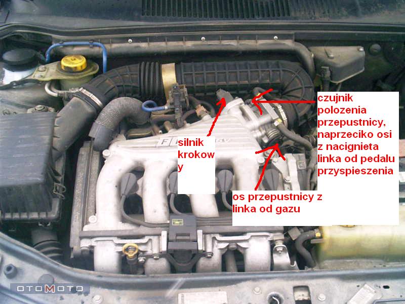

czujnik położenia przepustnicy jest obok silniczka krokowego. Złacze jest podobne do tego od krokowca.

Jednak na mój gust, to nie jest krokowiec lecz czujnik przepustnicy ...
Dlatego tak sadze, bo odłączenie krokowca nie inicjuje zapalenia sie "marchewki" czyli kontrolki wtrysku, a odłączenie czujnika przepustnicy tak (choć nie ukrywam powodów świecenia marchewki może być wiele, ale nie krokowiec na 100%, sprawdziłem organoleptycznie). Czyli wychodzi na to, ze jak Tobie teraz świeci i mi jak odłączę świeci, a mi jak odłączę to jeszcze obroty spadają (staje gdziekolwiek i dzwigam mache, dlatego mi sie udaje dobiec w tym odpowiednim momecie...) i przestaje wyrczec to nasze czujniki przepustnicy maja problem. Tam jest potencjometr obrotowy, wiec po tylu tysiącach a może i milionach ruchow pedałem przyspieszenia ma prawo sie wytrzeć.
Trzeba szukać nowego czujnika, ja przynajmniej tak robię bo tylko on mi został do wymiany.... biglaugh.gif
W załączniku masz zdjęcie, może nie najlepsze ale mniej więcej domyślisz się gdzie jest ten czujnik przepustnicy, potestuj a co najważniejsze popróbuj, może masz kogoś znajomego z tym silnikiem i pozwoli Ci podmienić tak dla testu ten czujniczek ……. icon_eek.gif
