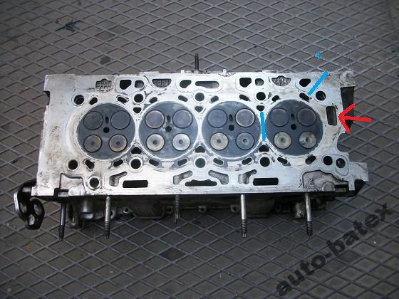

  4. Witam, mam problem z moim Belringo, 2006 rok, kopci na bialo i przez pierwsze sekundy nie pali równo. Podejrzewam uszczelkę pod głowicą. Powiedzcie mi proszę które z tych kanałow to kanały z cięczą chłodzącą, te zaznaczone na czerowno czy na niebiesko ? zerknijcie proszę w załącznik. będę wdzięczny Pozdrawiam Grzegorz
