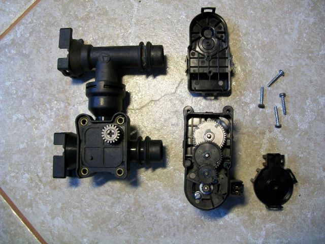

Wymiary oringa, w sumie tam sa cztery. 17mm wewnątrz oringa, oraz 2.5mm grubośc.
Tak wygląda elektrozawór:
Widok z drugiej strony:
Można rozebrać elektrozawór, wyjąć kółeczka zębate, przestawić go na pozycję "otwarty", złożyć kółeczka na miejsce, nie podłączać kabelków i mamy zamiennik-lornetkę za darmo!!!
Fotki dotyczą układu Behr!!!
