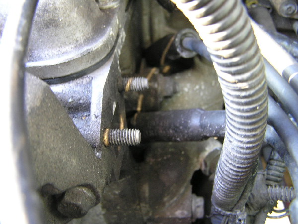

Co to je?
Co to je i co tam powinno siedzieć na tych spileckach? czy to je groźne że tego nimam? biglaugh.gif
W uniakach które posiadaja gażnik w tym miejscu jest montowana mechaniczna pompka paliwa. Natomiast wersje z wtryskiem paliwa maja elektryczną pompke paliwa montowana w zbiorniku i to miejsce zostaje puste.
