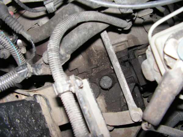

Jak dzisiaj otworzyłem maskę coby sie przysłuchać ( żadnych podejrzanych dzwięków na jałowym z okolic sprzegla ) to zauwazylem że cały silnik jest taki szaro-syfiasty a skrzynia biegów czarna - jakiś wyciek? Plam pod samochodem nie notuję.
Dla zainteresowanych - fotka w załączniku
