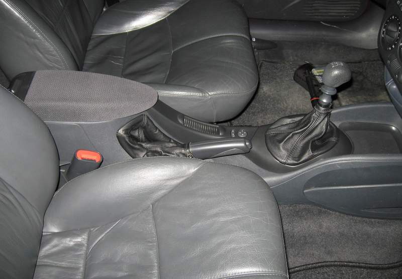

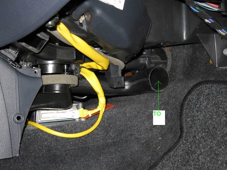

Właśnie zakładam do Bravki tunel z podłokietnikiem od Maryśki i napotkałem na pewien problem confused.gif.
Niewiem jak podłączyć kanały powietrzne w tunelu do instalacji nawiewu w aucie.

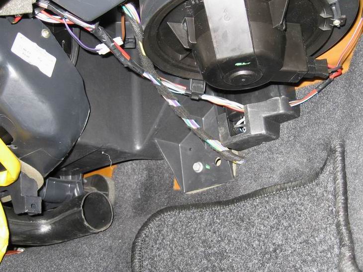

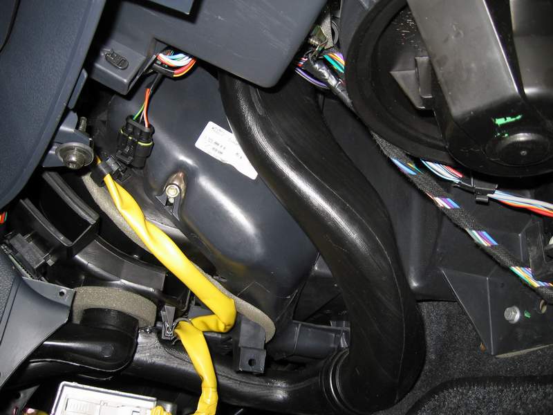

Z tunelu pod deską rozdzielczą, z prawej strony wychodzi taka rurka:
Poproszę o odpowiedzi na pytania:
Gdzie podlączyć tę rurkę?
Jakiego elememtu do tego użyć?
Może ktoś, kto ma taki tunel (w Bravce lub w Maryśce) mógłby schylić się pod deskę z prawej strony i zapodać fotkę jak to wygląda 270751858-jezyk.gif.
Dziękuję i pozdrawiam,
map69
Nie ruszalem tego tunelu, ale rura ktora zaznaczyles wydaje mi sie ze jest doprowadzeniem nawiewu na nogi i nie nalezy do niej niczego podlaczac.
Jesli sie myle, prosze o korekte.

Dzięki za odpowiedź ale myślę, że się mylisz bo ta rurka jest połączona z nawiewem dla pasażerów tylnych siedzeń i żeby tam coś wylatywało to w tę rurkę trzeba wpuścić.
Nawiew na nogi jest gdzieś indziej, bo wcześniej tej rurki nie miałem a po nogach wiało.

Czesc,
Tego co pisze nie jestem na 100% pewien, ale:
Ta rura o przekroju okraglym moim zdaniem powinna wchodzic w okolicach prawej nogi kierowcy (pedal gazu) tylko nieco do gory i do tylu (w kierunku drazka biegow). W kazdym razie jej wejscie znajduje sie po lewej stronie konsoli srodkowej (no to wskazuje rowniez kierunek zagiecia tej rury). Prawdopodobnie spadla i lezy sobie tam gdzie widac.
Nawiew na nogi pasazera przedniego to te 2 rury o przekroju prostokąta (na twoim zdjeciu wyzej po lewej stronie) - tego akurat jestem pewien

Dzięki za podpowiedź, tego jeszcze nie sprawdzałem, szukałem po prawej stronie konsoli bo rura wygięta jest w prawo.
Ta rura jak i cały tunel jest od anglika ale według ePer-a niema różnicy.
Tu akurat jestem niemal pewien że rura jest na swoim miejscu, ponieważ jest wpięta drugim końcem w kanał powietrzny w tunelu (o przekroju prostokątnym) oraz przykręcona śrubą do obudowy nagrzewnicy w specjalnie przeznaczonym na to miejscu.

Zgodnie z Twoją sugestią poszperałem z lewej strony konsoli środkowej, jednak nie znalazłem wejścia dla tej rurki. Może uda Ci się wskazac na zdjęciu gdzie to jest.

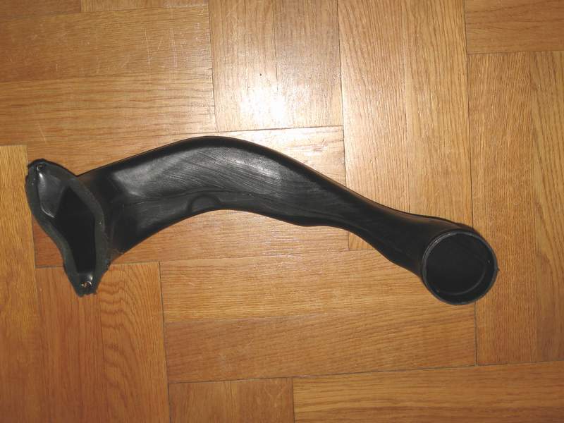

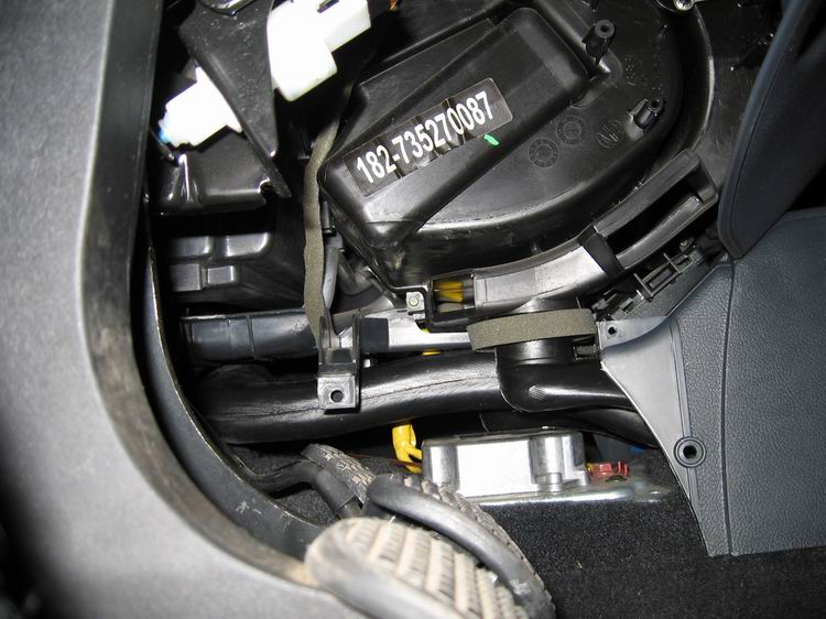

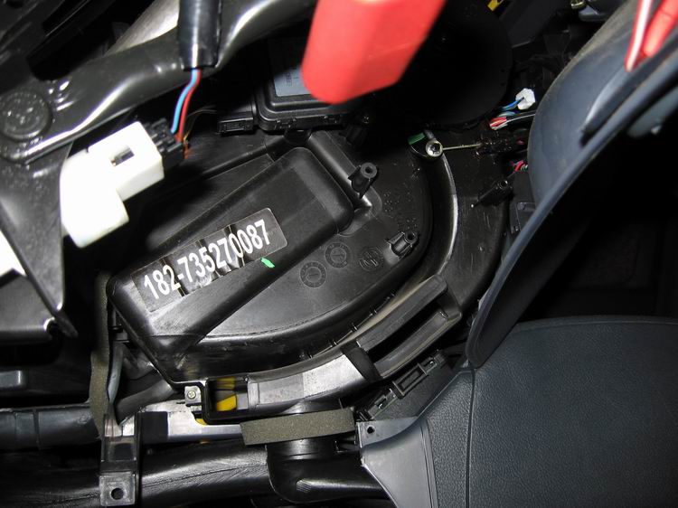

No i się wyjaśniło smile.gif Dziękuję wszystkim za podpowiedzi.
Potrzebna była taka rurka:
którą mocuje się tak:
i tunel już dmucha:
map69

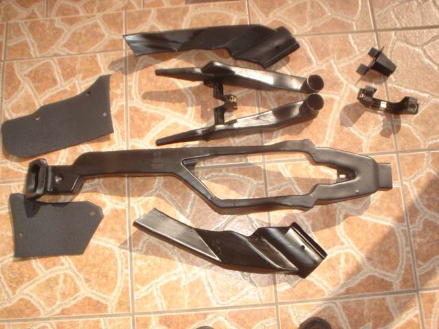

Ile dałeś za tunel? fajna sprawa tez o tym myśle, chyba wygodniej i dodatkowy schowek. Albo może ma ktoś na zbyciu taki tunelik?
Na allegro po 150zl sprzedaja, dobra cena? a tą rurke do nawiewu co CI brakowało to trzeba osobno dokupić czy z mareii tez wyciągnąć??
Jeśli są wszystkie dodatkowe części (jak na foto) i tunel jest kompletny i niezniszczony to cena ujdzie.
Do tego będzie potrzebna taka prostokątna rurka (fot 2) aby połączyć kanały w tunelu z nagrzewnicą.
U mnie ta rurka ma inną konstrukcję i składa się z 2-ch części ale ogólnie robi to samo.
Ja wyciągałem z Marei, bo za żadne skarby nie mogłem jej znaleźć w ePerze
