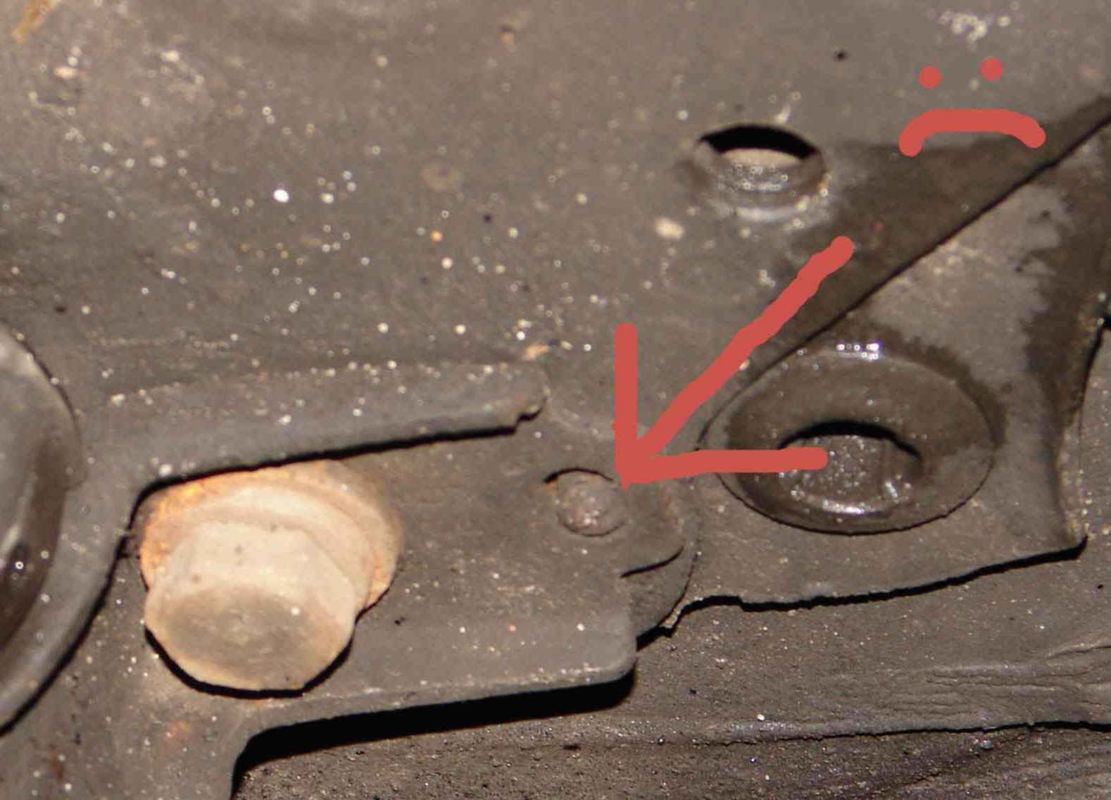

Jak już wcześniej wspominałem zamierzam założyć stabilizator, ale zaglądam dziś pod spód i okazało się ze mam urwane dwie śrubki .Teraz pytanie co robić . Montować tylko na dwóch , to mi się jakoś nie widzi. Wewnątrz kabiny nie ma łba tej śrubki jest gdzieś miedzy belką a podłogą. Ma ktoś jakiś pomysł jak to zrobić?

nie wiem ale u mnie te śróbki mają łebki pod dywanikami i bez problemu je wyciągam.

olej je
> olej je
> one do niczego nie są potrzebne
Dokładnie - potwierdzam.
U mnie one się wcale nie chciały odkręcić - bo się kręciły w środku.
Pierwszym razem udało mi się jakoś, ale przy następnym już nie - nie zakręcałem ich wcale - nic nie trzymają, chyba są tylko pomocnicze, do ustalenia położenia przy zakładaniu.
racja racja to sa sruby pomocnicze zeby wycentrowac ewentualnie, a do tego wchodza w sanki i tam sa zabezpieczone takim metalowym kolnierzem ktory i ta sie p..... . i sie obracaja.
