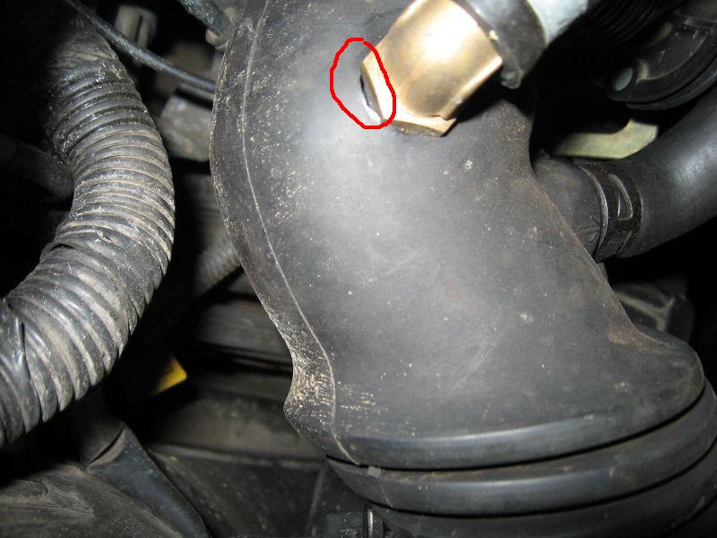

Od niedawna mam założoną instalacje gazową i wydaje mi się że w środku smierdzi gazem, ale takim jakby na pół przepalonym przyjrzałem się bliżej instalacji i znalazłem jedno miejsce gdzie widać nieszczelność (dołączam fotke). Czy to może być przyczyna zapachu gazu w kabinie. Bo jeżeli tak to zaraz pędze do gazownika żeby coś z tym zrobił (instalacja na gwarancji).

u mnie smierdzialo i smierdzialo, czasem mocniej czasem slabiej (nie smierdzialo tylko przy wlaczonej klimie) a gazownicy twierdzili ze wszystko jest ok. okazalo sie ze 'fachowcy' no.gif parownik zalozyli nie wzdluz a wpoprzek osi samochodu i przy ruszaniu/przyspieszaniu/hamowaniu rusza sie tam jakas membrana i smierdzi. moze tez tak masz?
a jak masz gwarancje to jedz i reklamuj - placisz i wymagasz.

Ja mialem pęknięte mocowanie dyszy dochodzącej do mixera i smierdzialo tylko na postoju ale wymienili bez problemu na gwarancji.
Płacisz to wymagaj - nie ma prawa śmierdzieć.
