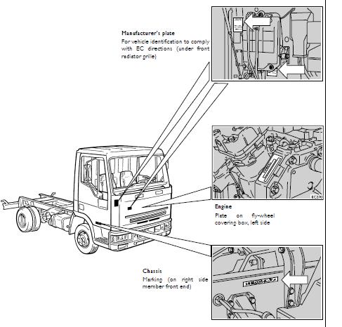

W EuroTechu z 2000r była jedna na kabinie pod maską, patrząc od przodu po stronie pasażera na górze, a nr. ramy był nabity na wysokości prawego przedniego koła od zewnętrznej strony.

tez tak myslalem ale podobno na 3 stacjach diagnostycznych znalezc nie mogli

EUROCARGO TECTOR
12 TO 26 t
REPAIR MANUAL
> EUROCARGO TECTOR
> 12 TO 26 t
> REPAIR MANUAL
