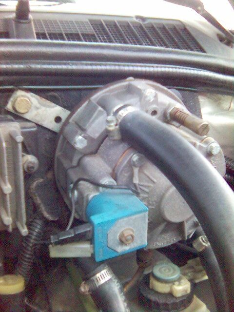

Wymieniałem osobiście zestaw naprawczy parownika i filtr gazu i po tym zabiegu silnik po przygazowaniu dławi się sekunde po czym ładnie wchodzi na obroty.Przy przełączaniu na gaz też przez chwilke zdycha i dopiero po chwili jest ok.Musze to zrobić sam bo kasy niestety nie mam.Na analizie spalin koleś też nie potrafił ustawić tego dławienia i podobno coś żle w parowniku zrobiłem.
Gaz jest stary,chyba drugiej generacji.
Landi LES95,parownik LANDI LE,i silniczek krokowy na przewodzie dolotowym od gazu.
Silnik to 1.6 SPI mono-jetronic boscha
Prosze was o pomoc z uporaniem się z tym problemem.

Chyba trzeba będzie rozebrać i sprawdzić, czy wszystko jest ok.
BTW Czemu parownik nie jest ustawiony swoją płaszczyzną zgodnie kierunkiem poruszania się auta?

Właśnie jak byłem na analizatorze spalin,koleś też to mówił.A dlaczego tak jest to niewiem.Kupiłem autko ponad rok temu z gazem,a gaz był zakładany chyba w 99r we Włoszech.Nic nie ruszałem do tej pory.Przez to że jest stary nie moge nic znaleść do i o tej centralce.Wszyscy mają o LES98,a o mojej nic.
Wczoraj wieczorem rozebrałem parownik jeszcze raz i niestety wszystko jest ok.Przeanalizowałem działanie tego ustrojstwa i wychodzi na to że w tym nowym zestawie naprawczym,membrana ma krótszy popychacz,bo musi bardziej się wychylić żeby otworzyć zawór z gazem.Więc odgiołem dzwigienke w którą wchodzi membrana o 2mm i jest spora różnica.Teraz silnik się nie dławi po przygazowaniu,i jest nawet nieżle.Tylko jak puszcze go z obrotów to spada do 500rpm,po czym wraca do okolic 900rpm.Czyli jest prawie dobrze.Poczekam może się coś ułoży,a jak nie to dogne jeszcz z 1mm.
A położenie parownika zmienie jak troszke czasu dorwe.Narazie dzięki wielkie.

Zakładali jacyś partacze...
A na elektroda.pl szukałeś?

Może zestaw naprawczy jest od nowszego typu parownika lub dźwigienka odgięła się z czasem.
PZDR
Dzwigienka napewno się nie odgieła.Widocznie troche inny zestaw i z tąd te problemy.Patrzyłem na Elektrodzie ale nie znalazłem.Jest do 98 i 01 i tyle.Ale ważne że da się normalnie jeżdzić,a i lepiej się zbiera teraz. zlosnik2.gif
