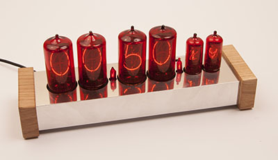

Składam powoli zegar na lampach - bardzo podobny do tego na obrazku, ale z białymi lampkami. Zastanawiam się jak ładnie wykończyć profil aluminiowy - znaczącą część obudowy tego zegara.
Można wypolerować go na lustro, jak na zdjęciu poniżej.
Myślałem też o szkiełkowaniu (coś ala piaskowanie) i anodyzowaniu.
Może macie jeszcze jakis pomysł i wskazówki jak go osiągnąć?

Ja bym anodyzował. W ten sposób można nadać powierzchni żądany kolor, poza tym anodowanie zabezpiecza przed korozją.

Sam zrobiłem kiedyś obudowę (tzn. sam front grinser006.gif) z alu szczotkowanego. Na to lakier bezbarwny.

wytrawic
