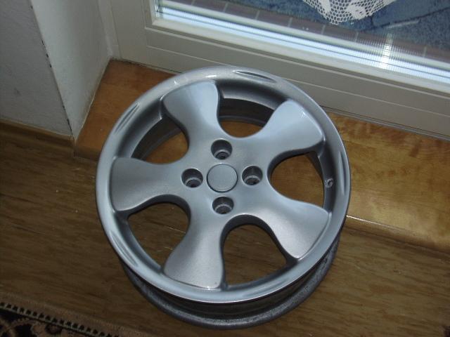

sprawa jest taka że koles który to sprzedaje robi w CNF-ie (centrum naprawy felg) i twierdzi ze odkupil je za grosze od klienta bo byly pokrzywione i porysowane a wiadomo ile kosztuje prostowanie i regeneracja jednej felgi- ponad 200zl mysle:) takze odkupil je za grosze i samemu na czarno je odrestaurowal i teraz sprzedaje za 550zl/klp:) jednak nie moge byc pewny czy przed malowaniem byly piaskowane....wygladaja idealnie choc nie do konca sa proste ale mial to zniwelowac. farba i lakier w idealnym stanie ale nie wiem czy np nie zacznie odpadac platami przy jakims obtarciu tongue.gif Zaryzykuje i wezme ja zeby inni mogli sie uczyc na moim bledzie zlosnik.gif
Jeśli jest dobrze zrobiona - prosta , nie bije (a tu warto czasem także oponę założyć i spróbować felgę z oponą) - można jeździć, rysowanie na pewno się nie rysują szybciej niż inne.
Natomiast generalnie o zachowaniu i trwałości materiału felgi po prostowaniu/regeneracji można się odwołać do fizyki ciał stałych - nie ma co tu deliberować.
> obtarciu Zaryzykuje i wezme ja zeby inni mogli sie uczyc na
> moim bledzie
"Trochę" na lakierach proszkowych się znam i gwarantuję że jak wygląda dobrze po lakierowaniu to przed też wyglądało dobrze. Lakierowanie proszkowe uwidacznia wszystkie wady powierzchni. Inna sprawa że odpadać i tak może jeśli było zbyt słabo wypalone. Wtedy faktycznie jak już pryśnie to odejdzie płatami smile.gif Najlepiej jesli jest na kolor i potem bezbarwnym, to "lubi" siedzieć
