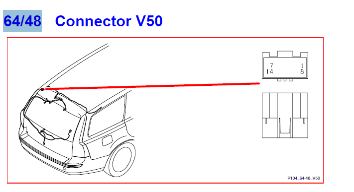

co do schematu, wyglada tak.
Obstawiam mikrostyk lub zlacze 64/48
Lub zlamana wiazka...
