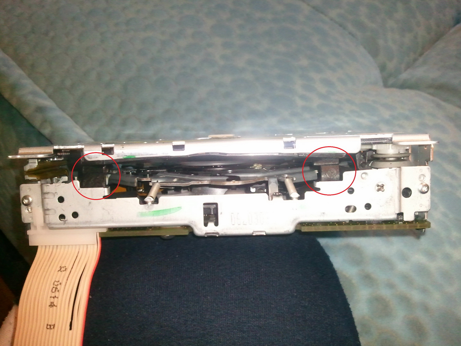

Posiadam nawigację Carminat 8000
Dzisiaj chciałem sprawdzić jak odtwarza płyty cd/mp3 i czy w ogóle jest sprawny odtwarzacz i okazało się, że nie mogę włożyć płyty, nie chce wciągnąć płyty. Mam wrażenie jakby coś ją blokowało ale to tylko moje przypuszczenie.
Rozkręciłem radio żeby zobaczyć co w trawie piszczy i oczywiście w środku była płyta od nawigacji która mi brakowała, ponad to był tam jakiś koralik i moneta, pewnie jakieś dziecko włożyło to do środka.
Pomimo wyjęcia tych wszystkich rzeczy nadal nie mogę włożyć płyty jak widać na zdjęciu nie pozwalają zabezpieczenia które nie chowają się samoczynnie a ręcznie tez nie wiem jak je usunąć.
Zdjęcie w załączniku
Dziękuje za podpowiedzi.

Bardzo dokładnie pooglądaj metalową ramkę wewnątrz oraz całą konstrukcję. Szczególnie w miejscach gdzie wkręcane są śruby mocowania.
Dostałem kiedyś radio z podobnym problemem. Okazało się, że ktoś użył za długich śrub do jego przykręcenia i pogiął elementy metalowe wewnątrz radia. Po wyprostowaniu wszystko wróciło do normy.
Wczoraj bardzo dobrze obejrzałem radio w środku i nic nie wydało mi się podejrzane itd. Na 99 procent nic nie jest powyginane i teraz dumam o co chodzi w sumie nie słucham płyt wyłacznie radia ale pomimo to nie lubię jak coś nie działa mad.gifsmile.gif
