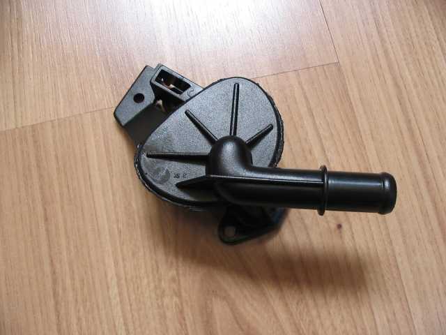

zawór nagrzewnicy
mam problem z zaworem smile.gif nic nie cieknie ale najprawopodobniej on jest przyczyna mojego problemu
otoz jest on caly czas w pozycji otwratej, w chwili obecnej kiedy sa dodatnie temperatury w srodku jest laznia, tak goraco smile.gif
myslalem ze zerwala sie linka, ale dzisiaj nurkowalem pod deske rozdzielcza, zdjalem oslone i linka jest ok. wszystko dziala.
teraz pytanie. ile taki zawor kosztuje, ma ktos jego nr katalogowy?
jak wyglada sprawa z jego wymiana? (pomijam fakt spuszczenia plynu z ukladu chlodzenia) trzeba wymontowywac nagrzewnice? czy wystarczy tylko odpiac to dziadostwo z przewodu gumowego, i dwie srubki odkrecic z tego co sie mu przygladalem?

Zawor zdemontujesz bez wyciagania nagrzewniczy! Ja mialem taka metode smile.gif Stawalem samochodem z gorki w dol przodem tak zeby byl dosyc mocno pochylony! I wtedy odkrecasz przewod z woda i dwie nakretki na zaworze na klucz nr10. Bardzo malo plynu zleci moze z pol szklanik smile.gif
A z zaworkiemm mam ten sam problem jest caly czas otwartyt i jest troche cieplo. Dajcie namiar gdzie mozna kupic taki zaworek nowy albo moze ktos to przerobil na lepszy system ?
Odkręcasz te dwie nakrętki i zawór wyjdzie (no i dren na zaworze i linkę). Płynu nie musisz spuszczać. Zgnieć przewody zasilające chłodnicę w komorze silnika. Ale mimo wszystko coś trzeba podstawić bo wycieknie płyn z nagrzewnicy.

> Ja znalazlem cos takiego moze to sie uda przerobic ?? Fiat 125
kurde... wolalbym oryginalny uniakowski. szybko pomienic i ma dzialac a nie sie bawic. to jest ostatecznosc. jutro pojade do sklepu to sie dowiem ile taka zabawka kosztuje... mam nadzieje ze nie beda to due pieniadze...

o w morde... sick.gif na http://www.automotosklep.pl/ maja zwor... 44.5zl brutto sick.gif
chyba jednak jutro go wyjme i zobacze, moze da sie naprawic i obejdzie sie z wymiana
Najprawdopodobniej będziesz jednak musiał wymienić. Miałem podobną sytuację i u mnie pękła oś wewnątrz zaworu. Zawór jest klejony i nierozbieralny.

aha, dzieki za cynk. unikne niepotrzebnej roboty skoro jest to nienaprawialne ;-)

kupilem nowy smile.gif 29zl, czekam az ostygnie silnik i zaraz ide wymienic. nie da sie jezdzic taka laznia w srodku, a z otwartymi szybami i w przeciagach to nie zdrowo
EDIT:
Zawor wymieniony... ale sie napitolilem to masakra!!! raz ze niezle gimnastyki trzeba bylo przy tym wykonac to przede wszystkim walczylem z ustawieniem linki do regulacji. samo wymontowanie i zamontowanie to kilka chwil. najgorsze bylo ustawienie pozycji min i max... ale udalo sie smile.gif teraz juz wszystko dziala i mam juz kiedy chce zimne albo gorace powietrze a nie tylko laznie w aucie smile.gif
przygladalem sie staremu zaworowi... przy ruszaniu: otwieraniu i zamykaniu go klapka blokujaca doplyw plynu ruszala sie jakby chciala a nie mogla albo stala w jednym miejscu. zlom jeden smile.gif
