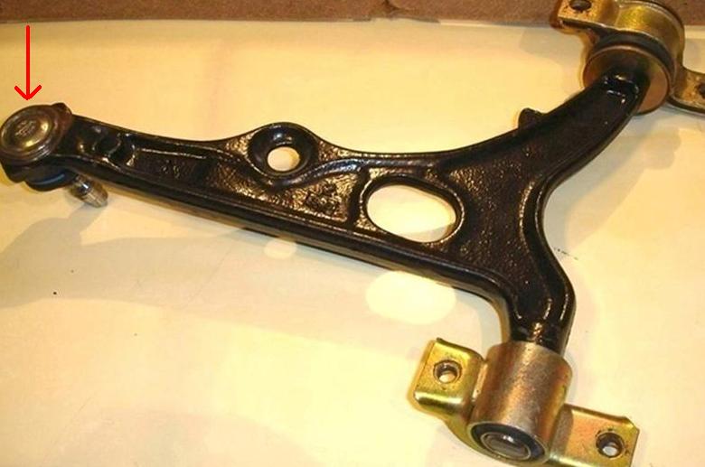

KOŃCÓWKA WAHACZA
Czy w bravie da się wymienić samą końcówkę wahacza, czy trzeba cał wahacz?

no to jak to jest? sworzen rozumiem to ta kulka najblizej kola?
a tuleje sa dzwie tak? przednia i tylnia? czy wewn. i zewn.?
Tak jest - sworzeń jest zakuwany w wahaczu i nie podlega wymianie niestety.
Tuleje, silentbloki, poduszki, jak zwał tak zwał. Są dwie - przednia i tylna. Można je kupić - gumowe za 100 PLN za komplet, ew. poliuretanowe za 200 PLN za komplet.
Mi dokładnie chodzi o to czy mozna wymienić ta końcówkę jaką pokazałem na zdjęciu w załączniku.
Nie

No to jak mi padly tylnie tuleju w obu wahaczach to wymieniac tylko te tuleje? Dostane je w normalnym sklepie moto czy tylko allegro? no i czy koszt tulei i wymiany nie bedzie wiekszy niz samodzielna wymiana wahaczy???
