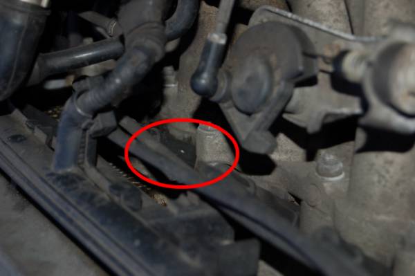

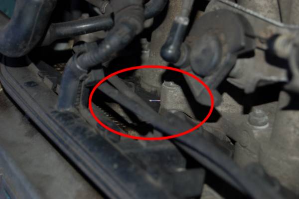

na tej fotce widać jak ładnie przeskakuje iskra z przewodu 276683323-iskra.jpg
a tutaj widać któręty iskierki sobie uciekają (gdzie jest przebicie)
