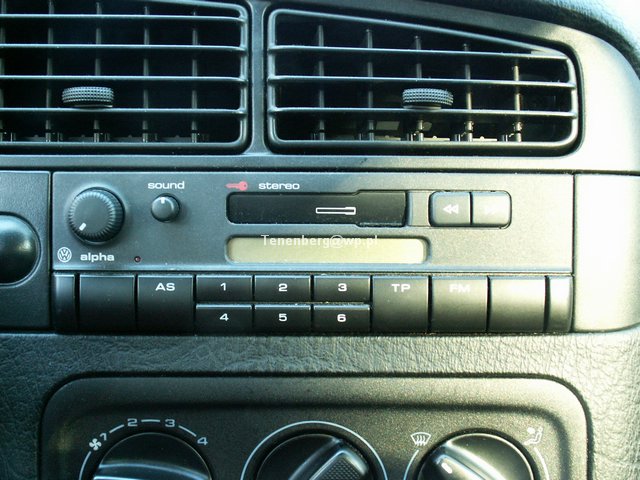

ja osobiscie uzywam szczelinomierzy
EDIT:
zeby nie byc goloslownym cyknalem fotki:

... ok - czyli trzeba tylko w dwoch miejscach u dolu nacisnac jednoczesnie hmm.gif ...
> jednoczesnie ...
tak jest, wkladasz pod katem z obydwustron pilniczek/szczelinomierz , jak to jest zaprezentowane na fotkach
> i lekko napierasz na dol, bedzie czuc, ze cos spezynuje
