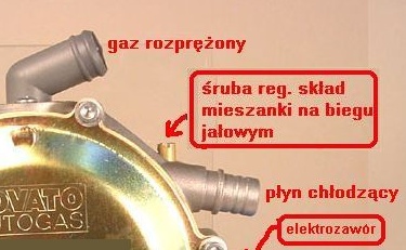

Zaczyna mi cholera gaz uciekać. Namierzyłem miejsce ulatniania się - na śrubie regulacyjnej wolnych obrotów. Jak pomoczyć tam wodą zaczyna bąbelkować i czuć gaz. Jak można ten zawór rozmontować? Czy musze się dostać do wewnątrz parownika? Jak to jest uszczelniane i czy tą śrubę się po prostu wykręca? Wolę się wcześniej zapytać żeby czegoś nie ukręcić.

Wykręć srubę i zobacz czy jest oring. Z reguły powinien być zlosnik.gif. Nic nie trzeba demontować oprócz wykręcenia tej śruby maxymalnie, aż wyjdzie z reduktora.. Wymień oring i po krzyku biglaugh.gif

No właśnie dlatego pytałem jak się go wykręca bo wcześniej widziałem tylko na obrazkach.
Dzis wykręciłem go - konstrukcja prosta jak cepa. Oring jest i nic mu sie nie dzieje po prostu chyba ciut za luźny albo zabrudzony. Podumałem , hmm.gif przeczyściłem bo trochę było opiłków, posmarowałem smarem silikonowym, wkręciłem spowrotem i trzyma szczelnie. 893goodvibes.gif
