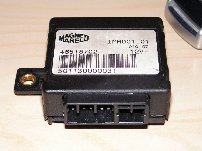

- przy okazji znalazłem to co w załączniku - pamiątka po starej bravie moich rodziców - co to takie?fiat code?moze ktoś chce?:)
