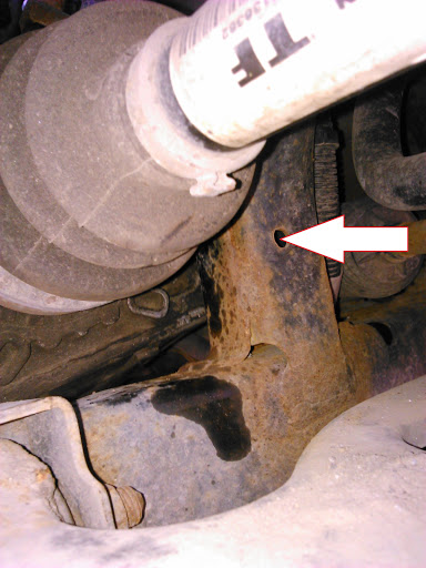

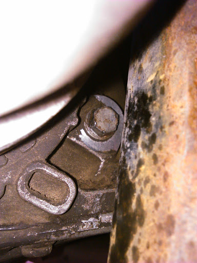

Który korek, ten co jest do kontroli poziomu na klucz 13 ?
Bardzo ciężkie jest tam dojście, szczególnie gdy nie dysponujemy podnośnikiem albo kanałem ;)
Dostęp zasłania ta pionowa belka, dokładnie na wprost tego korka :facepalm:
