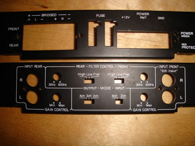

jak to podłączyć??? na 3 kanały?
skąbinowałem sobie wzmaka SPECTRON SPA4100
napisane jest 4x100 Wat
- pewnie moc muzyczna więc jest 4x 50 RMS
- jak go zmostkować na 3 kanały? ma przełącznik do pracy 2,3,4 ch
- chce podłączyć 2 tyły szerokopasmowe plus tuba
- czy uzyskam tą konfiguracją np. 2x50 W RMS plus 100 W RMS na tube?
- w załączniku są panele od niego, przód i tył
proszę o pomoc

a napisow na tych panelach to juz nie czytales? przecie wyraznie stoi: output mode 4-3-2ch!
glosniki szerokopasmowe podlaczasz pod kanaly 1 i 2 a tube (bleeeeeee sick.gif) pod 3-4 (mostek). input mode dajesz zaleznie jak masz podlaczone wejscia (2 czy 4 cinche). potem juz tylko krecisz galami zeby to zestroic

dzięki za odpowiedź , zobacz czy ja to dobrze rozumiem:
szerokopasmowe daje na FR+- i FL+-
basowy podłączam pod RL+ i RR-
- przełącznik output mode daje na 3ch
- przełącznik input mode daje na 2ch czy 4 ch?
nie wiem jakie radio bede miał, czy z 4 wyjściami chinch czy 2
- jeżeli będe miał radio w 2 chinchami to podłączam na 2ch ale wtedy czy na basie będzie dźwięk? skoro idzie on z inych chinchów (tych niepodłączonych)
dzięki za rady
czemu piszesz że tuba to ble:) przecież lepiej chodzi z basem
w załączniku fotka podłączeń jakie chce zrobić
