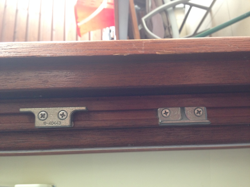

chcialem sobie kupic zatrzask balkonowy - takie cos co pozwoli mi przymknac drzwi balkonowe od zewnatrz. Znalazlem calkiem sporo tego typu zatrzaskow, niestety nie mam pojecia ktory jest odpowiedni do moich drzwi balkonowych
Drzwi balkonowe sa drewniane, dwuskrzydlowe, bez slupka po srodku (z ruchomym slupkiem?) Na okuciach jest opis GU a na jednym z nich rowniez numer 9-40443 co sugeruje ze jest to system EURONUT 7/8 11MM.
Niestety jedyny zatrzask ktory znalazlem http://okucia24.com/zatrzask-balkonowy-gu-do-ruchomego-slupka-drewno-system-7-8,id1580.htmlma zdjecie ktore nijak mi nie pasuje do wyfrezowania w drzwiach.
Pojawia sie wiec pytanie - bedzie pasowal? czy powinienem szukac czegos innego - jesli tak to poprosze o konkretne sugestie a najlepiej linka do sklepu :D
Foto okucia:
jesli trzeba cos pomierzyc to mam suwmiarke i nie zawaham sie jej uzyc ;)
z gory dziekuje

To, co podpowiada mi moja wyobraźnia przestrzenna, zaznaczyłem na czerwono na fotce. Dzyndzelek stosownie do okucia - na drugim skrzydle tak, aby całość działała.
dobra, dobra, to jest jasne i oczywiste :) ale takich zatrzaskow to jest pare rodzajow do roznych profili, typow drzwi balkonowych i okuc ;) i pytanie nie jest jak to zamocowac, tylko czy sie nadaje do moich drzwi, profili i okuc ;)
a ze drzwi sa porzadne, drewniane to chce zrobic po bożemu czyli dobrac odpowiednie okucie, a nie rzeźbić w ramie żeby dopasować losowy zatrzask ;)
Zadzwoń do vbh tam w dziale okuć napewno doradzą
