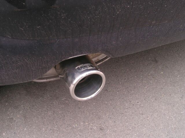

Faktycznie w MJ zdaje się jest trochę szerzej i jednak rura nie jest idealnie okrągła, a otwory w końcówce Ultera są. Za radą kolegi wojzag2'a popracowałem troszeczkę pilnikiem i wszystko wchodzi cacy wink.gif
Także kupować można spokojnie. Kolega wojzag2 obiecał, że wrzuci fotki i krótki opis na forum jak to robić i jak to wygląda. W razie czego również służe radami biglaugh.gif W sumie to naprawdę banał.

trzymam za slowo, sam sie zastanawiam ale najpierw chce zobaczyc jak to wyglada,
ps. czy ta koncowka wystaje poza zderzak ?
> to wyglada,
Do Pandy, trzeba kupować krótką, u mnie właściwie nie wystaje...
> to wyglada,
tak wyglada u mnie
A tak z kolei u mnie. Sorki za kiepskąjakość fotek, ale robiłem telefonem w dodatku z niską rozdzielczością niechcący, przy okazji podmienię...
