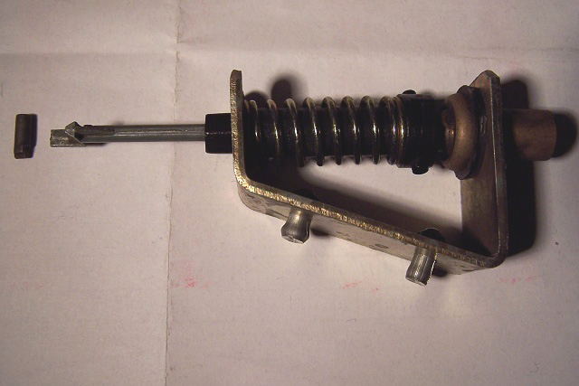

Idąc za ciosem drugie pytanie. smile.gif Ma ktoś może zdjęcie(lub możliwość cyknięcia) jak powinno wyglądać połączenie termostatu z tą klapką zasłaniającą wloty powietrza ciepłego lub zimnego? Klapka lata sobie w 3 światy termostat sprawia wrażenie jakby miało mu się na życie...

Nie wiem dlaczego zatytuowales watek "Tłumik szmerów ssania", ale mniejsza o to... zlosnik.gif Jezeli chodzi o polaczenie termostatu z klapka, to jest to metalowy bolec ciegna termostatu wchodzacy w plastikowe oczko w klapce... ok.gif
Najczestsza przyczyna awarii jest odlamanie sie metalowego waleczka od koncowki ciegna... no.gif Przerabialem to na wlasnej skorze... zlosnik.gif

Wracając do tematu dzięki za zdjęcia i szybkie wyjaśnienie. Muszę poszukać jakiegoś oczka, bo tego tam nie widziałem. U mnie na bank też się ułamało. Jak sobie poradziłeś (jeśli kupowałeś sam termostat to jaki to poziom cenowy)?

Samego termostatu nowego nie kupisz, bo Fiat nie przewidzial tego jako czesci zamiennej... sick.gif Ja poradzielm sobie dorabiajac nowe ciegno z kawalka twardego drutu, odpowiednio je ksztaltujac i gwintujac... ok.gif A dokladniej, to nie ja, a jeden z klubowiczow, ktory poratowal mnie w potrzebie... 20.GIF
Własnie skończyłem prace przy tym samym. Ponieważ na dyżurnym szrocie zaproponowano mi obudowe za 5o zł (Łódź) zrobiłem tak. :
Śrubę śr ok 3mm z jednej strony większa podkładka z drugiej pasek ok 1mm blachy . Skręciłem po zeszlifowaniu na gładko wypustu na tym ramieniu z którego sie urwał sworzeń, tak że śrubka teraz jest sworzniem. Całe to nowe mocowanie oblepiłem solidnie poxiliną.
Zobacze jak długo wytrzyma. Test wypadł pomyślnie. A może trafie gdzieś taką obudowe w niższej cenie.
Dobrałem się do tego. Okazało się, że jakimś cudem ten bolec wypadł z oczka klapki. Nałożełym ale obserwuję, że nie jest to jakoś ściśle spasowane. Klapka ma duże luzy na osi i w każdym ustawieniu termostatu da się ją ustawić w zakresie ok +/- 12 stopni. U was też tak jest?
Jutro od rana test zobaczymy czy przejdzie smile.gif Dzięki za rady.

właśnie w tym sęk ja mam popsuty sam ten termostat...znmaczy dźwignie wszystkie są ok ale z termostatu ten bolec się nie wysuwa i nie mam go teraz wogóle...po tym jak kupiłem 2 obudowy i w każdej z nich tez nie działał zrezygnowałem tongue.gif

Tam jest dużo luzu, ale to nie ma znaczenia, bo klapka i tak opada na dół.
