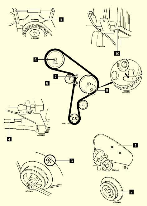

witam z siasiedniego kącika, sąsiad mnie prosil o jakis rysunek czy coś na temat rozrządu ( jak ustawic itp) w BMW 524, ten starszy rocznik

> blokady trzeba mieć...
a nie idzie jakos tego ustawicrecznie ??
niestety nie, tzn. ustawisz ale nie do końca będzie dobrze...
ps. masz tutaj rysunek na którym widać blokady ale nie dam 100% gwarancji że to jest 2.4TD
ten rysunek to chyba na ustawianie jakies kata wyprzedzenia wtrysku czy co... sick.gif dziwne to ustawianie rozrzady w dieslach sick.gif
> czy co... dziwne to ustawianie rozrzady w dieslach
to jest rysunek gdzie masz zaznaczone jak powinny być zblokowane ( w których miejscach) poszczególne elementy rozrządu podczas wymiany paska a nie kąty wtrysku, kąty wtrysku to regulujesz pompą wtryskową na założonym rozrządzie...

ale żeby wyregulować rozrząd w tym modelu trzeba zblokować poszczególne elementy i juz tu był kiedyś jeden kolega który to rozebrał a potem płakał jak to złożyć bo mu znaczki pouciekały i auto nie chodzi...
