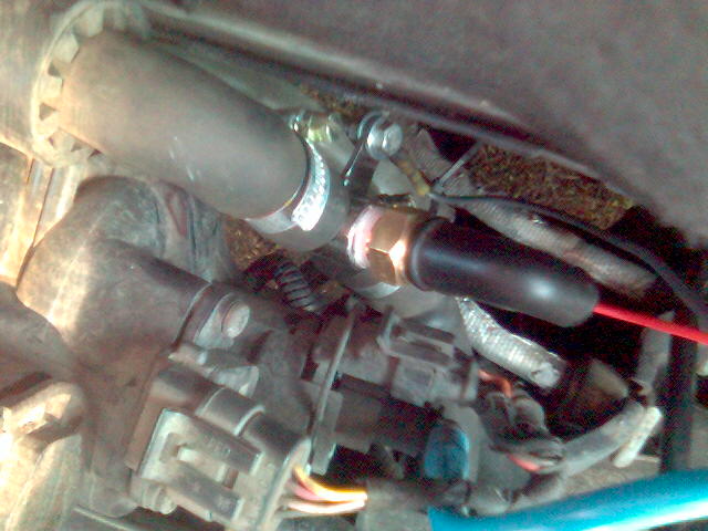

A masz SPI czy MPI ??
3nik zrobilem sam z kwasiaka tylko czujnik kupilem od CCS za 12zl a tyglada zamontowane to tak niestety robilem tel...

wizyta w castoramie i nic nie trzeba było spawać itp smile.gif juz działa smile.gif
