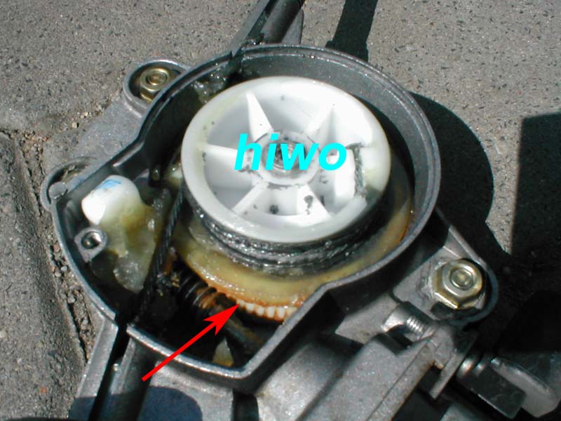

Z opisu tzn. terkotanie, wynika, że poszła Ci zębatka współpracująca z ślimakiem osadzonym na trzpieniu silniczka. Niestety, nie kupisz samej zębatki. Nowy mechanizm to ok. 500 zeta. Mi dzięki forum udało się kupić chyba za 80 zeta używkę. Miałem problem, bo kupiłem lewy, a mechanizm siadł mi prawy. Na szczęście zębatka jest zamienna i pasiła 20.GIF
zaraz przeszukam HD, może znajdę foty z tej naprawy. Coś mi sie wydaje, że kiedyś tu wrzucałem hmm.gif
Edit:
znalazłem tylko taką fotę. Strzałką zaznaczyłam element, który Ci zapewne wysiadł
hiwo
Spadłeś mi z błękitnego nieba. Uffffff. Mechanizm z tego co pamiętam trzyma się na 3 śrubach. Odkręciłem te śruby, wysunąłem ten silnik z otworów śrub. W prawo go nie wysunę, bo przeszkadza jedna śruba (blacha ma zwężenie w tamtym kierunku). W lewo... hmmm silnik jest zintegrowany z linką, która porusza szybami. No i ani tak ani siak. Gdybyś znalazł foty daj znać.
Tak jak myślałem jest ślimak kręcący zębatką w silniczku i jak myślałem zapewne kilka ząbków zębatki się ukruszyło (to tłumaczy tyrkotanie co pewien czas - co jeden obrót zębatki). Jakby co to na allegro są do kupienia używki za ok. 60PLN.

Dzięki za fotę silnika. Domyślam się, że takiej zębatki to raczej nie dostanę... Chyba kupię używkę na allegro całego silnika.
