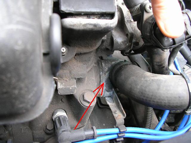

hmm.gifTrochę dziwne te objawy... Co ma miganie świateł do termostatu... No ale nie mędrkować mi jest dane, jeno pomoca słuzyć. Za termostatem rozejrzyj sie po prawej stronie silnika, tam gdzie dochodzą do bloku te grube gumowe węże... Jak znajdę foto, to zaraz podeślę...
BTW Kiepawo widac, ale trafisz. Ten gruby szlauf pod aparatem zapłonowym biegnie do termostatu.

oki dzieki....jutro jeszcze pojade do mechaniora zapytac moze sie z czyms takim juz kiedys spotkal :/
> To jest ten termostat ?
Tak,w tej obudowie jest termostat.
