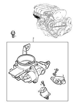

W moim x16xel w astrze F krokowy masz z lewej strony przepustnicy, jest do niej przykrecony. Zaraz poszukam jakiegos fotexa to zapodam. W miedzyczasie zapoznaj sie z tym materiałem waytogo.gif

Sprawdz dokladnie model silnika czy to jest z16xe czy x16xe. Jak bede wiedzial to poszukam cos w EPC danych
Widok przepustnicy w x16xel
