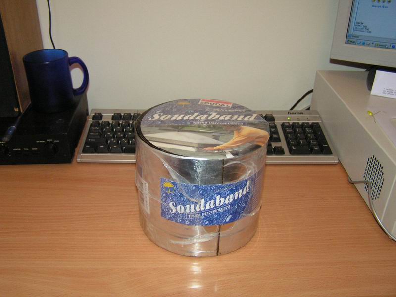

maty dekarskie
j.w gdzie to kupic ? Odwiedzilem : praktiker , castorama , obi i nigdzie niema juz mi rece opadaja .
> bo to nie maty dekarskie, tylko taśma dekarska
heheh . No to w prakier-ze byly ale one sie kijowo kleily albo mi sie ino tak wydawalo wink.gif
> ino tak wydawalo
Albo Cię z kimś mylę, ale wydaje mi się jeszcze z czasów Cento, że jesteś z woj. śląskiego (nawet w nazwie smile.gif) jeśli tak to w Castoramie na Roździeniu są taśmy uszczelniające Soudal, faktycznie może się wydawać, że się słabo kleją, ale jak dobrze wyczyścisz drzwi i podgrzejesz trochę przy klejeniu - to będą się trzymać bez problemów.
Fotka z netu, mam nadzieję, że autor się nie obrazi.
Pozdrawiam,
Marcin
a jaka jest orientacyjna cena takich mat? I ile takich rolek potrzeba aby okleić drzwi w małym aucie- np cinquecento? wink.gif
Jeśli pamięć mnie nie myli to 25cm x 10m kosztuje ~80PLN, teoretycznie to może byś się zmieścił w jednej sztuce, ale warto czasem kleić podwójnie bo nie jest to dynamat extreme, czyli ja bym wziął dwie sztuki.
A wiec kupilem w praktiker-ze . No dobrze ci sie zdaje mieszkam "obok" ciebie grinser006.gif . Dzieki za info
Pozdro
