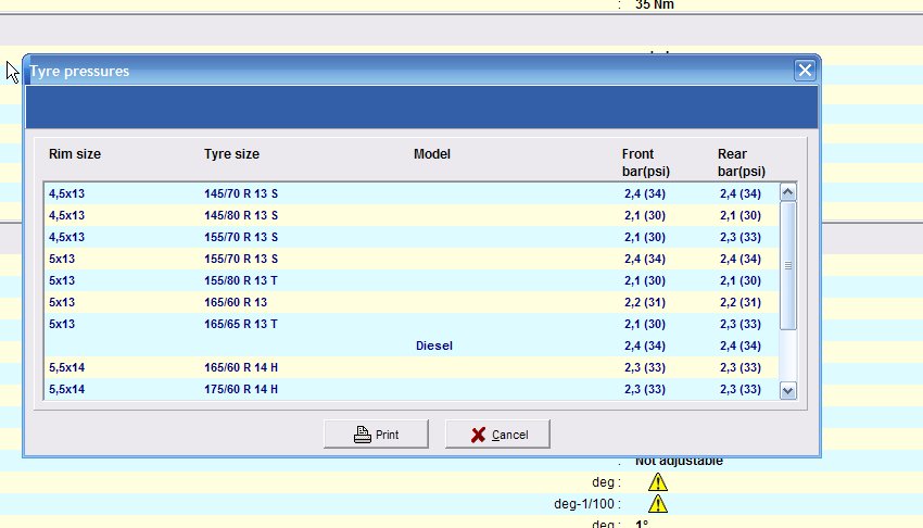

opony i felgi ale jaki rozstaw śrób to niewiem.gif276745109-ScreenHunter_3.jpg

Standard to ET36, jeśli chodzi o ten otwór centrujący to np. przy zakupie alufelg otwór i tak masz większy a potem szukasz pierścieni. Jeśli chodzi o stalówki to renówek to wybów na allegro i u gumiarzy też jest spory. Pamiętaj jeszcze żeby dobrać szerokość felgi do szerokości opony (jest na fotce wyżej)
